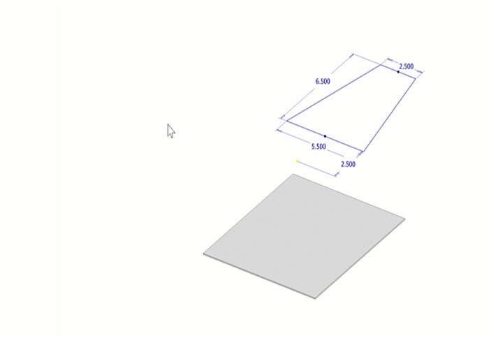

Adicione espessura a um perfil de esboço para criar uma face de chapa. A seguir, é exibida uma ilustração da criação de um recurso base e de uma face de chapa de metal sólida separada.
O primeiro recurso criada é o recurso base. Para faces de chapa de metal posteriores, quando uma linha do perfil coincidir com uma aresta da chapa de metal existente, uma dobra será automaticamente criada.
Observação: Opções específicas se referem à operação base. Os recursos de face subsequentes têm opções adicionais de dobra e aresta não estão disponíveis para o recurso base.

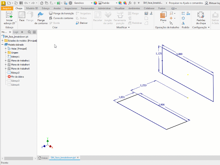

    • Arestas de dobra: selecione uma aresta paralela no sólido ao qual a nova face deve se unir. Se o perfil não coincidir com uma aresta existente, ou se existir mais de uma linha no perfil que coincide com uma face existente, selecione uma aresta.
    • Extensão da face: é exibida quando o perfil da face e o sólido não são uma aresta coincidente. Escolha entre
      • Corresponder forma: estende a forma das faces existentes e/ou novas ao longo das arestas laterais, conforme necessário, para seguir as opções selecionadas.
      • Uniforme: estende a forma da nova face para seguir as opções selecionadas.
    • Dobra dupla: aparece quando as faces da chapa de metal são paralelas, mas não coplanares. Clique em uma aresta na face existente em que a dobra se une. Em seguida, clique em Mais e especifique um método para criar uma dobra dupla entre as faces de chapa de metal. Escolha entre
      • Fixar arestas
      • Raio completo
      • 45 graus
      • 90 graus
    • Inverter uma aresta fixa: clique para trimar ou estender a aresta selecionada mantendo fixa a aresta coincidente. Se essa opção não for selecionada, a ordem será invertida.
    A imagem a seguir representa as várias opções de saída.
