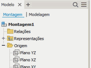

Ferramentas do navegador
  1. Painéis. Cada painel pode ser movido dentro, adicionado a ou removido de um painel existente, basta arrastar a guia. Os painéis também podem ser encaixados lado a lado e de cima para baixo, ou desencaixados e exibidos separadamente de forma flutuante. É possível até mesmo exibi-los encaixados fora do Inventor.
  2. Ícone Fechar fecha o painel.
  3. Ícone Adicionar adiciona novos painéis a partir de uma lista de painéis ocultos.
  4. Ícone de pesquisa alterna a pesquisa e os filtros.
  5. Ícone de Configurações fornece acesso às configurações de exibição.
  6. Campo Pesquisa rápida pesquisa toda a hierarquia do navegador.
  7. Ícone Fechar cancela uma pesquisa existente ou fecha o painel se não houver nenhuma pesquisa ativa.
  8. Exibir navegador ativo. Alterna entre modelos e outros navegadores de ambiente com um único clique.

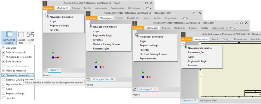

Acesso
Independentemente do tipo de documento, sempre que o navegador do modelo não estiver exibido, você verá este ícone no canto superior esquerdo da exibição gráfica. Clique no ícone para exibir os painéis do navegador disponíveis para o documento ativo.
Se quiser alterar a visibilidade do navegador do modelo, vá até a guia Vista painel Janelas lista suspensa Alternar.
Observação: Para abrir ou reabrir um painel quando nenhum painel for exibido, clique no sinal de adição e faça uma seleção.

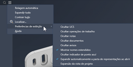

Exibição no navegador

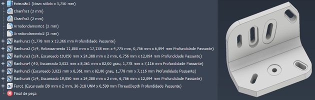

Você pode controlar as informações exibidas no navegador de modelo. No Menu Configurações avançadas do navegador, clique em Preferências de exibição e na configuração específica que deseja mostrar ou ocultar.
Por exemplo, é possível utilizar Exibir nomes estendidos para exibir os detalhes da operação.
