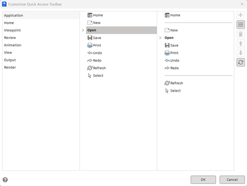

Personalize a barra de ferramentas de acesso rápido
Para adicionar, remover e organizar os botões e comandos mostrados na barra de ferramentas de acesso rápido:
  1. Clique no botão suspenso Customize Quick Access Toolbar .
  2. Clique em Customize para exibir a caixa de diálogo Customize Quick Access Toolbar:
  3. Use os painéis esquerdo e central para navegar entre as guias e painéis da faixa de opções, para localizar e selecionar o botão ou comando que deseja adicionar.
  4. Clique no botão de adição à direita para adicionar o comando selecionado à barra de ferramentas de acesso rápido.
    Os comandos que foram adicionados à barra de ferramentas de acesso rápido são mostrados no painel direito.
  5. Utilize os outros botões à direita para gerenciar os comandos na barra de ferramentas de acesso rápido:
    : adiciona um separador à barra de ferramentas de acesso rápido, para que você possa agrupar comandos relacionados.
    : exclui o comando selecionado da barra de ferramentas de acesso rápido.
    : move o comando selecionado para cima ou para baixo para alterar a ordem dos comandos na barra de ferramentas de acesso rápido.
    : redefine a barra de ferramentas de acesso rápido para as configurações padrão.
