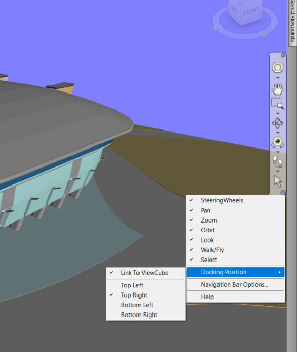

A barra de navegação fornece acesso a ferramentas relacionadas à navegação interativa e à orientação no modelo, incluindo Autodesk® ViewCube® e SteeringWheels®.
A barra de navegação está localizada na Scene View e encaixada no canto superior direito por padrão:
Clique no botão Customize na barra de navegação para personalizar o que é exibido. Também é possível alterar a posição de encaixe, acessar o Options Editor e abrir a ajuda on-line.
