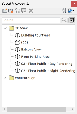

Janela Saved Viewpoints
A janela Saved Viewpoints é uma janela encaixável que permite pular para pontos de vista predefinidos sem ter que navegar a cada vez para alcançá-los.
As animações de ponto de vista também são salvas com eles, já que são simplesmente uma lista de pontos de vista tratados como quadros-chave. De fato, as animações de ponto de vista podem ser criadas simplesmente arrastando pontos de vista predefinidos para uma animação de ponto de vista vazia. Você pode organizar seus pontos de vista e animações de ponto de vista utilizando pastas.
Os ícones são usados na janela Saved Viewpoints (Pontos de vista salvos) para representar diferentes elementos:
representa uma pasta que pode conter todos os outros elementos (incluindo outras pastas).
representa um ponto de vista salvo no modo ortogonal.
representa um ponto de vista salvo no modo de perspectiva.
representa um clip de animação do ponto de vista.
representa um corte inserido em um clip de animação do ponto de vista.
É possível selecionar mais de um ponto de vista utilizando Ctrl ou Shift+clique.
Para alternar a janela de Pontos de vista salvos
  1. Clique na guia Viewpoint (Ponto de vista) > painel Save, Load & Playback (Salvar, Carregar e Reproduzir) > inicializador de ferramenta Saved Viewpoints(Pontos de vista salvos) .
Pesquisar um ponto de vista salvo
  1. Utilize o campo de pesquisa para buscar pontos de vista salvos por nome.
