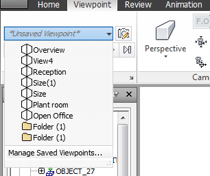

Para recuperar um ponto de vista a partir da faixa de opções
  1. Clique na guia Viewpoint (Ponto de vista) > painel Save, Load & Playback (Salvar, Carregar e Reproduzir) > menu suspenso Current Viewpoint (Ponto de vista atual) e selecione o ponto de vista salvo na lista.
    O ponto de vista agora é exibido na Vista da cena.
