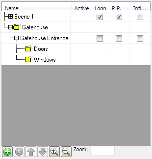

Organizar componentes da cena em pastas
  1. Se a janela Animator não estiver aberta, clique na guia Animation > painel Create > Animator .
  2. Para adicionar uma subpasta para uma cena, clique com o botão direito do mouse na mesma, e clique em Add Folder no menu de contexto.
    Para adicionar uma subpasta para um componente da cena, clique com o botão direito do mouse na mesma e clique em Add Folder no menu de contexto.
  3. Para mover uma subpasta, clique com o botão direito do mouse na mesma e clique em Cut no menu de contexto. Clique com o botão direito do mouse na nova localização e clique em Paste no menu de contexto.
  4. Para renomear uma pasta, clique nela, e digite um novo nome.
    Dica: use nomes que possam ajudá-lo a identificar seus componentes da cena no futuro.
