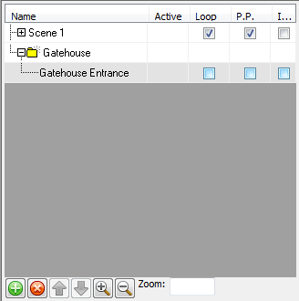

Organizar cenas em pastas de cenas
  1. Se a janela Animator não estiver aberta, clique na guia Animation > painel Create > Animator .
  2. Clique com o botão direito na visualização em árvore do Animator e clique em Add Scene Folder no menu de contexto.
  3. Clique no nome padrão da pasta e digite um novo nome.
    Dica: use nomes que possam ajudá-lo a identificar suas cenas no futuro.
  4. Selecione a cena que deseja adicionar em sua nova pasta. Mantenha pressionado o botão esquerdo do mouse e arraste o mouse para o nome da pasta. Quando o cursor mudar para uma seta, libere o botão do mouse para soltar a cena na pasta.
