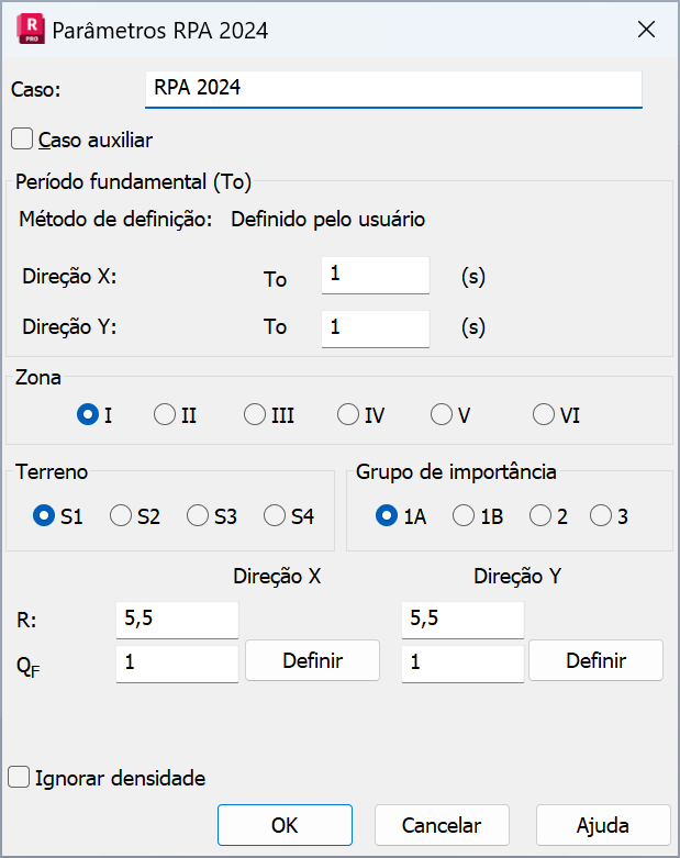

Os parâmetros de uma análise sísmica da estrutura dependem de uma norma sísmica usada durante os cálculos de uma estrutura influenciada pelo impacto sísmico. Selecione a norma sísmica argelina RPA 2024 na caixa de diálogo Nova definição de caso ou clique em Parâmetros na caixa de diálogo Tipo de análise.
Para concluir a análise sísmica de acordo com as regras fornecidas em uma norma, defina os seguintes parâmetros:

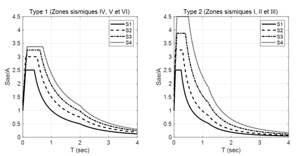

Espectro para o método de análise de resposta
A aceleração sísmica horizontal elástica baseia-se nos fatores acima, de acordo com a fórmula fornecida na cláusula 3.3.1.
O espectro da aceleração sísmica vertical elástica é determinado de acordo com a cláusula 3.3.1 Equações (3.14).

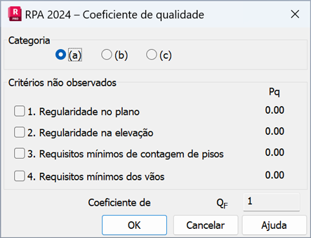

Para evitar a análise estrutural não linear explícita durante os cálculos, considera-se a capacidade de uma estrutura de dissipar energia, principalmente por meio de seu comportamento dúctil, executando uma análise elástica com base em um espectro de resposta reduzido em comparação com o elástico, denominado espectro de projeto. Essa redução é obtida introduzindo um fator de redução da força elástica, chamado coeficiente de comportamento estrutural, R, bem como um fator de penalidade chamado fator de qualidade, QF.
O espectro da aceleração sísmica do projeto é baseado nos fatores acima, de acordo com a cláusula 3.3.3.
O botão adicional Cisalhamento base abre uma caixa de diálogo, onde é possível determinar como dimensionar as forças resultantes obtidas como combinações entre modos dinâmicos. De acordo com a cláusula 4.3.5, o cisalhamento base estimado pelo método de espectro de resposta não deve ser inferior a 80% do cisalhamento base do projeto calculado usando um período fundamental Ta de acordo com a equação 4.4. É possível escolher diferentes opções para definir o período fundamental Ta ou o valor da força de cisalhamento base do projeto. Observe que as forças internas, as tensões e a reação serão dimensionadas de modo que a soma da reação das combinações quadráticas seja igual ao cisalhamento base do projeto.
Na parte inferior da caixa de diálogo, estão localizados os botões Definição da direção e Filtros.
Nota: Quando você aceita a definição de caso sísmico na janela principal, são criados casos de carga separados para as direções X, Y e Z vertical, bem como combinações entre esses casos determinados na caixa de diálogo Direção.
