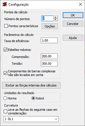

Use essa caixa de diálogo para definir os parâmetros a serem aplicados durante a verificação de um membro de aço de acordo com a norma NBR 8800:2024.
Acesso
- No layout Projeto de aço/alumínio, clique em Configuração na caixa de diálogo Cálculos.
Elementos da caixa de diálogo
- Pontos de cálculo
- Especifique um número de pontos de cálculo ou pontos característicos:
- Insira o número de pontos que são distribuídos por igual ao longo do comprimento do membro.
- Selecione Pontos característicos e clique em Opções para exibir a caixa de diálogo Cálculos em pontos característicos.
- Parâmetros de cálculos
- Taxa de eficiência
- Insira a taxa de eficiência para determinar o fator pelo qual o ponto de escoamento será multiplicado. Fazer isso aumentará ou diminuirá o ponto do limite de escoamento.
- Esbeltez máxima
- Verifica a esbeltez dos membros de compressão e de tensão.
- Os componentes de membros complexos não são levados em consideração
- Ignora os componentes de membros complexos dos membros durante os cálculos.
- Excluir as forças internas dos cálculos
- Abre a caixa de diálogo Forças internas não levadas em consideração, que permite definir os valores limite das forças internas e apresentar os resultados do projeto do membro.
- Além disso, podem ser selecionadas aqui as unidades para apresentar os resultados do projeto do membro. Os resultados são apresentados nas unidades usadas na norma de aço indicada ou nas unidades usadas no Robot.
- Unidades de resultados
- Especifique se deseja usar as unidades da norma de aço brasileira ou as unidades usadas no Robot nos resultados do projeto do membro.
- Curvatura
- Selecione Levar as deflexões do seguinte caso em consideração e, em seguida, selecione a carga diversificada para a qual os deslocamentos definidos serão tratados como curvatura da estrutura.
