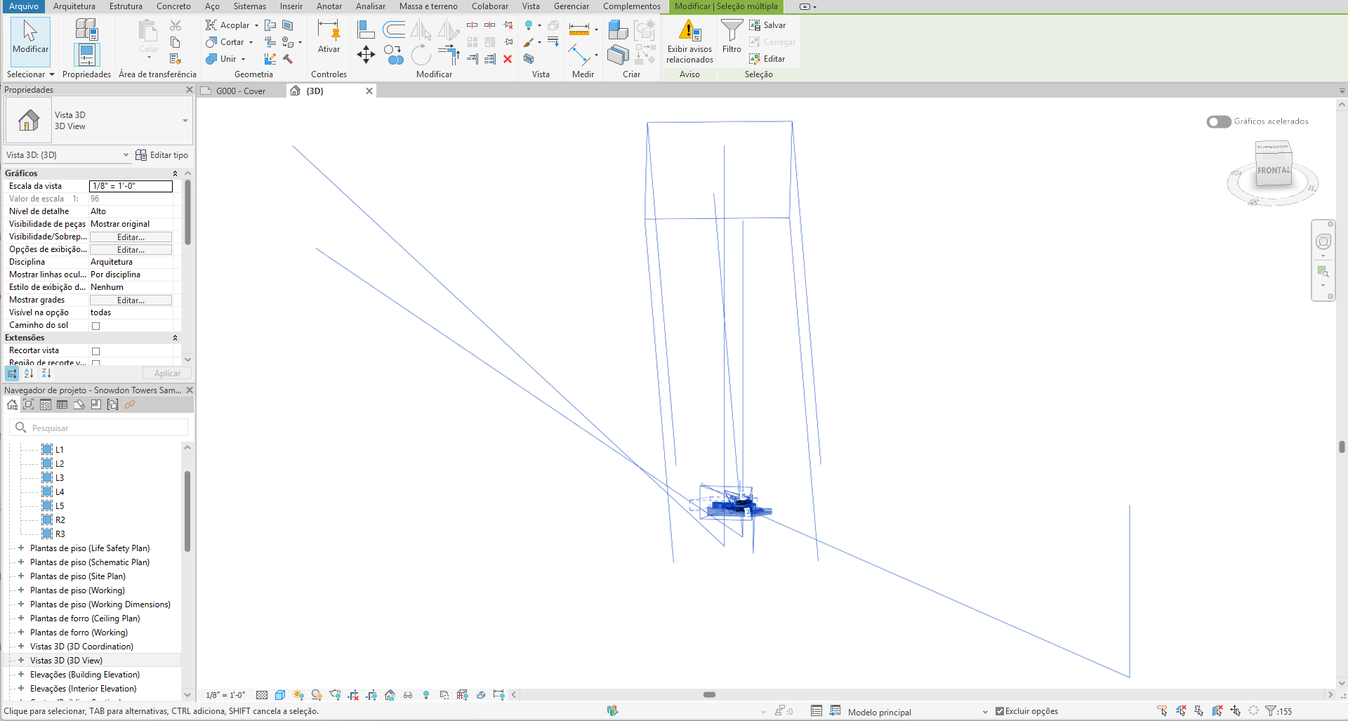

Executar a macro de amostra:
Selecionar todos os elementos
Este exemplo de código selecionará todos os elementos do modelo atual.

Executar a macro de amostra com o modelo de amostra do Revit “Snowdon Towers sample Architectural.rvt” em uma vista ortogonal 3D recém-criada e Zoom para ajustar:
