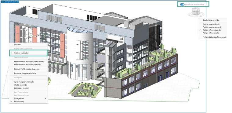

A barra de ferramentas dos Gráficos acelerados é ativada por padrão. É possível desativar essa barra no arquivo Revit.ini. Para obter mais informações, consulte: Configurações de gráficos no Revit.ini

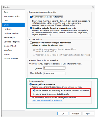

Para ativar ou desativar manualmente o acesso aos Gráficos acelerados, vá para a caixa de diálogo Opções guia Gráficos Gráficos acelerados do Revit e selecione Ativar gráficos acelerados. Depois de ativada, use os botões de opção para ativar ou desativar como os gráficos acelerados serão ativados nas vistas individuais.
  • Mostrar barra de ferramentas na tela e alternar com menu de clique com o botão direito do mouse – a barra de ferramentas na tela e as opções de clique com o botão direito do mouse estão disponíveis para ativar e desativar os gráficos acelerados em uma vista
  • Alternar somente com clique com o botão direito do mouse – o controle na tela não está visível, somente o clique com o botão direito pode ser usado para ativar e desativar os gráficos acelerados

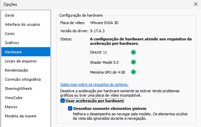

  • GPU ativada : os Gráficos acelerados não estarão disponíveis se uma placa gráfica não for detectada.

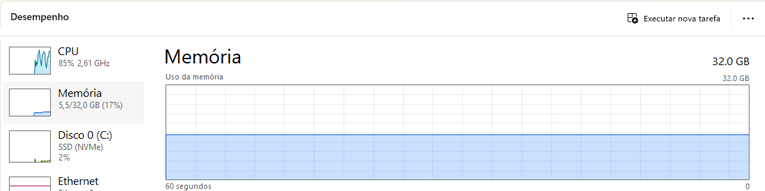

    • O Gerenciador de tarefas do Windows pode ajudar com as estatísticas de RAM totais e disponíveis.
