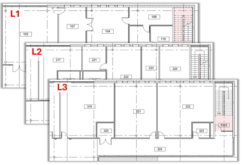

Opcionalmente, é possível criar outro template para os ambientes que representam as escadas repetindo as etapas 1 a 8, com as seguintes alterações.
- O filtro para Ambientes com Departamento é igual a “Escadas”.
- Mesmo parâmetro de saída e mesmas configurações de particionamento.
- Na formatação de número, adicione S como prefixo para <Número>.
- Os mesmos números iniciais para cada partição.
- Os resultados estão abaixo.
