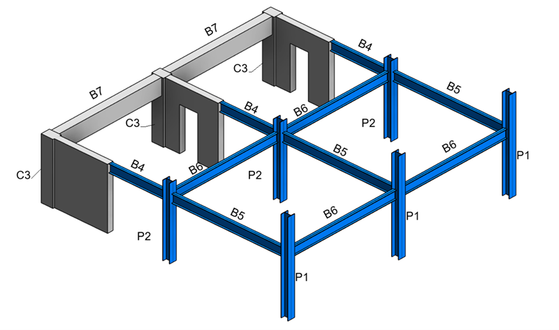

Veja como os elementos são numerados na mesma sequência e como a alteração das opções de partição divide o escopo em várias sequências.

  9. Opcionalmente, revise as partições identificadas acessando a caixa de diálogo Sequências de números.
    Partição Valor inicial Em uso Contagem
    <Não atribuída> 1 P1 – B7 7

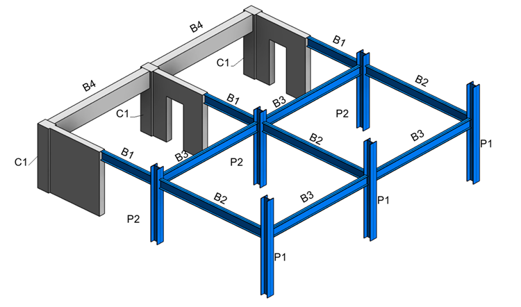

    Os elementos são numerados na mesma sequência e usam o prefixo definido pelo parâmetro de tipo. Neste exemplo, é possível ativar o particionamento com base no mesmo parâmetro Comentários de tipo e verificar as sequências de numeração identificadas.
  10. Volte para a etapa 4 e clique em Editar, ao lado de Particionamento, para abrir a caixa de diálogo Particionamento.
    1. Na caixa de diálogo Particionamento, marque a caixa ao lado de Particionar por valor de parâmetro.
    2. Na lista de parâmetros, selecione Comentários de tipo e adicione-os à lista no lado direito. Isso definirá partições ou sequências de números com base nos mesmos valores usados como prefixo.
  11. Clique em Aplicar na caixa de diálogo Opções de numeração para aplicar o template e ir para Sequências de números.
    B 1 B1 – B4 4
    C 1 C1 – C1 1
    P 1 P1 – P2 2
