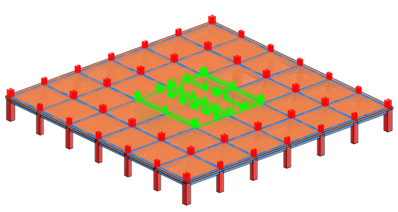

Nota: Como o template de numeração do vergalhão é criado automaticamente ao atualizar projetos mais antigos para o Revit 2027 ou mais recente, é possível pular diretamente para a etapa 4, remover o parâmetro Partição que é usado por padrão e adicionar o parâmetro Categoria de hospedeiro.
A imagem abaixo mostra o vergalhão com cores atribuídas com base na categoria de hospedeiro.
