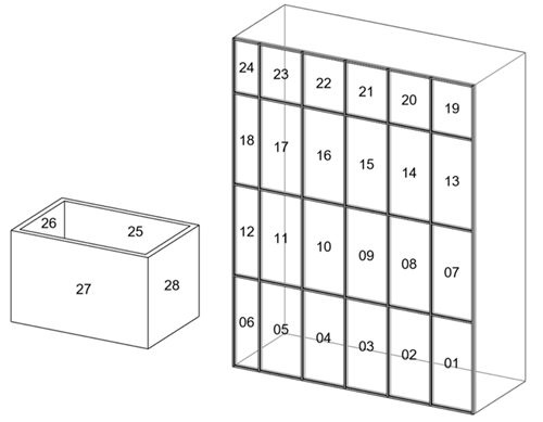

Exemplo: numerar paredes e painéis cortina
Crie um template de numeração para numerar paredes e painéis cortina na mesma sequência de numeração e formatação de números (01, 02,...).
Etapas:
  1. Abra as opções de numeração e crie um novo template chamado Paredes e painéis cortina.
  2. Filtro – clique em Filtros para abrir a caixa de diálogo Filtros.
    • Crie um filtro para as categorias Paredes e painéis cortina.
  3. Parâmetro de numeração – selecione Marca.
  4. Particionamento – DESATIVADO.
  5. Correspondência de elementos – DESATIVADO.
  6. Formatação de números – clique em Editar, ao lado de Formatação de números, para abrir a caixa de diálogo Formatação de números.
    • Clique no menu suspenso “Selecionar contagem mínima de dígitos para <Número>” e escolha 2.
  7. Clique em Aplicar na caixa de diálogo Opções de numeração para aplicar o template.
  8. Opcionalmente, revise as sequências de numeração. Como nenhuma partição está definida, todos os elementos estão na mesma sequência: partição = <Não atribuída>.
Partição Valor inicial Em uso Contagem
<Não atribuída> 1 01-28 28
