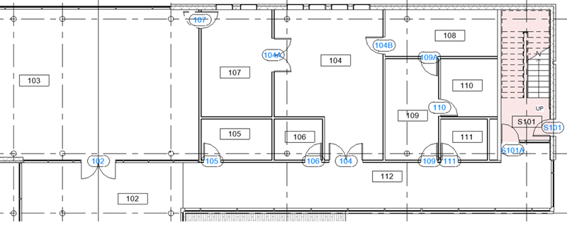

Exemplo: numerar portas por ambientes
Crie um template para numerar portas com base no ambiente para o qual elas se abrem.
O número da porta é igual ao número do ambiente, a não ser que haja mais de uma porta por ambiente; caso contrário, será 101A, 101B, etc. O exemplo também mostra como excluir algumas portas da numeração, especificando um critério de filtro (Comentários = Excluir).
Etapas:
