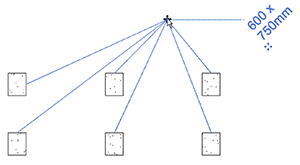

  1. Em Modificar | < Categoria do elemento > Identificadores painel Linhas de chamadas, clique em (Selecionar linhas de chamada para mostrar).
  2. Selecione as chamadas de detalhe que você deseja exibir e desmarque as outras.
  3. Clique em (Concluir) para salvar as alterações e sair do modo de edição.
Para obter um exemplo de pilar estrutural, para mostrar 2 das 6 chamadas de detalhe:
