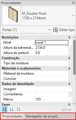

Um grupo de janelas é uma forma de ter mais de uma janela ocupando a mesma quantidade de espaço na tela. Quando janelas são agrupadas, cada janela é representada por uma guia na parte inferior do grupo. Em um grupo, clique em uma guia para exibir a janela correspondente. É possível agrupar ou desagrupar janelas como necessário.
Nota: É possível agrupar janelas da interface do usuário (como o Navegador de projeto e a paleta Propriedades) e
agrupar as vistas, mas não é possível criar um grupo que contenha as janelas e as vistas da interface do usuário.
Na imagem a seguir, o Navegador de projeto e a paleta Propriedades estão agrupados. Observe que a paleta Propriedades é a guia ativa.

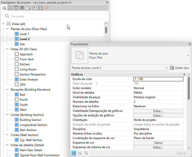

Importante: Mover janelas encaixáveis, ajuda a prestar atenção para a posição do cursor e as indicações visuais. Por exemplo, suponhamos que o Navegador de projeto e a paleta Propriedades estejam desencaixados e você deseja que sejam empilhados e encaixados na esquerda. Para encaixar o Navegador de projeto na esquerda, posicione o cursor na barra de título e arraste a janela até que o cursor esteja em contato com a borda da interface do Revit na esquerda. O contorno da janela fornece uma visualização. Usando o mesmo método, arraste a paleta Propriedades. Posicione o cursor na borda inferior da barra de título do Navegador de projeto encaixado e observe na visualização da janela que as paletas irão se empilhar uma sobre a outra. No entanto, se você posicionar o cursor na barra de título, acima da borda inferior, as paletas serão exibidas como janelas com guias sobrepostos.
