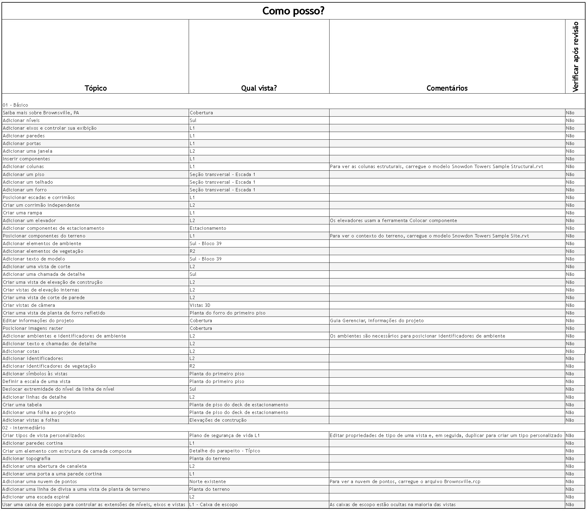

Faça um tour guiado pelo projeto
Para saber mais sobre o conteúdo do projeto de amostra, procure o ícone de Ajuda próximo a qualquer elemento. Selecione o ícone e, em seguida, selecione o parâmetro Link de aprendizagem na paleta Propriedades. Use o ícone de procura: “...” para se conectar ao tópico do wiki relacionado. (Ele abrirá externamente no navegador padrão). Após rever o tópico, clique na caixa de seleção “Conteúdo revisado” na paleta Propriedades.
A vista da tabela denominada: Como listo todos os tópicos da Ajuda na ordem de simples para mais complexos. É possível usar essa vista como um “tour guiado” para visitar todos os tópicos de ajuda em sequência e verificá-los enquanto explora o projeto.
