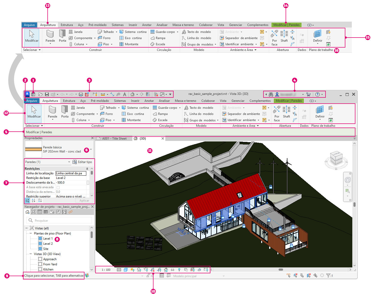

1 Página inicial do Revit
2 Guia Arquivo
3 Barra de ferramentas de acesso rápido
4 InfoCenter
6 Seletor de tipo
7 Paleta Propriedades
8 Navegador de projeto
9 Barra de status
10 Barra de controle da vista
11 Área de desenho
12 Faixa de opções
13 Guias na faixa de opções
14 Uma guia contextual na faixa de opções, que fornece ferramentas relevantes para o objeto selecionado ou a ação atual
15 Ferramentas na guia atual da faixa de opções
16 Painéis na faixa de opções
