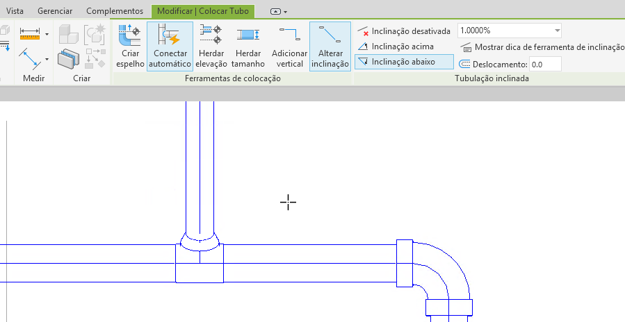

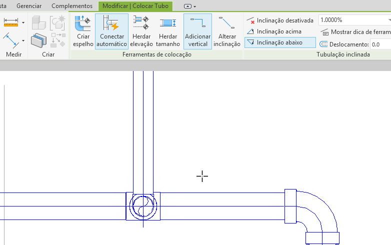

Conectar a uma tubulação com uma elevação diferente
    Para conectar um tubo existente com uma elevação diferente, é possível conectar usando o valor de inclinação atual ou ignorar o valor da inclinação para conectar diretamente.
  1. Clique no comando Tubulação ou selecione um segmento de tubulação na vista.
  2. Para se conectar diretamente, independentemente do valor da inclinação, na faixa de opções, clique em Modificar | guia Colocar tubulaçãoguia Conexão de deslocamento Alterar inclinação.
  3. Para usar o valor de inclinação atual, na faixa de opções, clique em Modificar | guia Colocar tubulaçãoguia Conexão de deslocamentoAdicionar vertical.
  4. Continue desenhando a tubulação e conecte a uma tubulação existente.
    A tubulação é conectada diretamente, independentemente do valor de inclinação.
