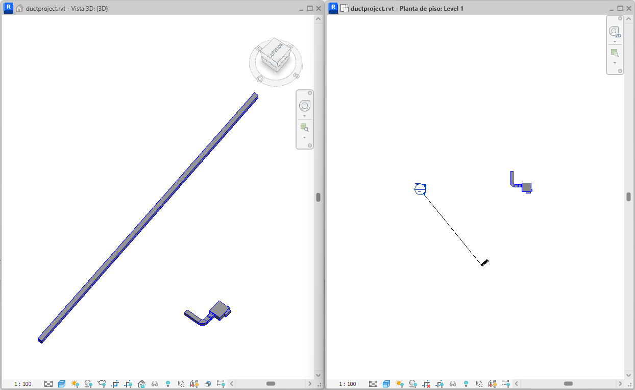

Neste caso, quando o duto é desenhado na vista de corte (1), o Revit adiciona um pequeno segmento de duto entre o conector do VAV e o cotovelo, como mostrado na vista de planta (2) e vista 3D (3).
No exemplo a seguir, 2 segmentos de duto verticais são adicionados a uma seção de dutos em uma vista de elevação. Os dutos originais são exibidos em uma vista de planta (1), na vista 3D associada (2) e na vista de elevação sul (3).
Os segmentos verticais resultantes são exibidos (da esquerda para a direita) na forma como eles são exibidos na vista de planta (1), na vista 3D associada (2) e na vista de elevação sul (3).
Neste caso, quando o duto é desenhado na vista de elevação sul (1), o Revit adiciona um pequeno segmento de duto entre o conector do VAV e o cotovelo, como mostrado na vista de planta (2) e na vista 3D (3).
