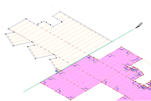

Dividir um painel analítico
Saiba como dividir painéis analíticos ao longo das referências selecionadas.
Para dividir um painel analítico:
  1. Selecione um painel analítico.
  2. Em Modificar | guia contextual Painéis analíticos painel Dividir, clique em (Dividir).
  3. No modelo, selecione uma referência ao longo da qual dividir o painel analítico.
    Nota: A referência pode ser uma linha, um membro analítico ou uma aresta.
