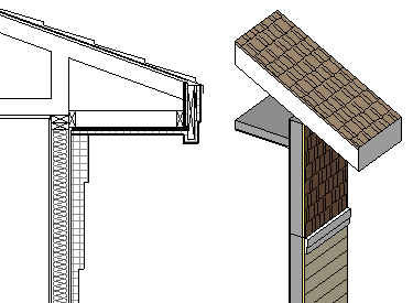

Durante a criação de um telhado, especifique um valor de saliência para criar beirais. Depois de completar o telhado, você pode alinhar os beirais e alterar seus cortes e alturas.
Tópicos nesta seção
Alterar o corte do beiral
Após a criação de um telhado, modifique o estilo dos beirais ao especificar o corte da viga.
Alinhar beiral
Use a ferramenta Alinhar beirais para realinhar alturas do beiral de diferentes linhas limite de um telhado.
