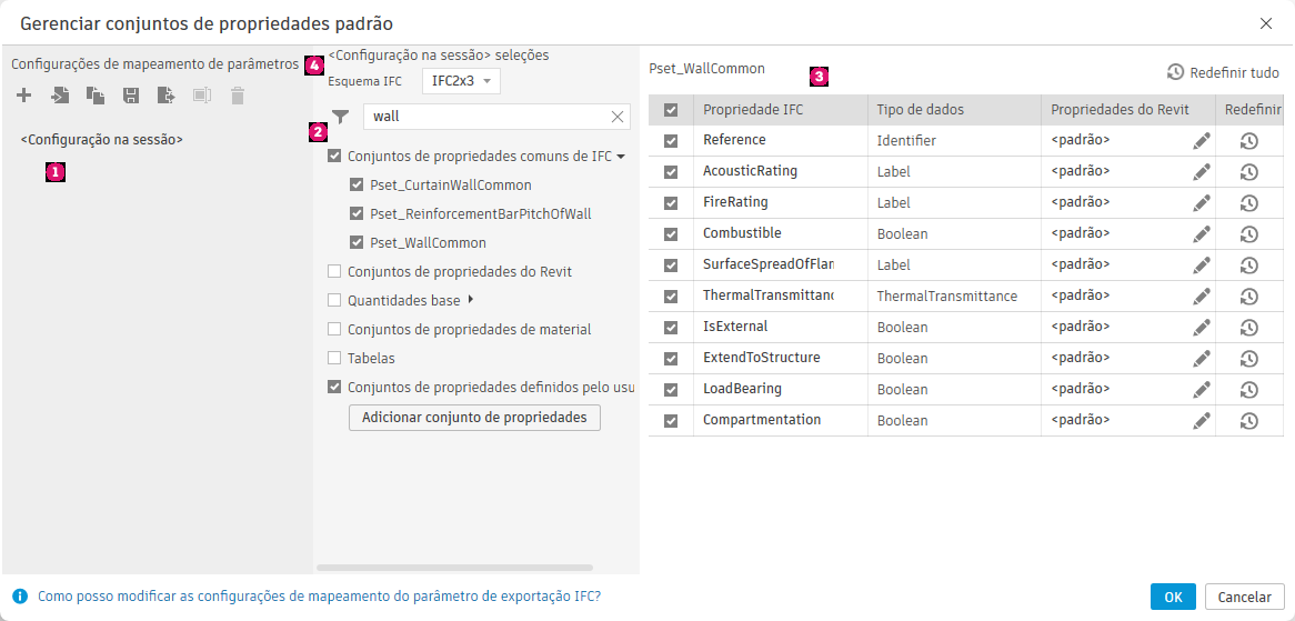

Crie e gerencie modelos para uso ao exportar modelos do Revit para o IFC.
Selecione o modelo de mapeamento para uso ao exportar para IFC. Use os modelos padrão ou duplique, edite e salve modelos personalizados. É possível importar e exportar os arquivos de mapeamento de parâmetros IFC (.txt) na caixa de diálogo.
(Criar novo modelo) – Criar um novo modelo para o mapeamento de parâmetros de exportação IFC.
(Importar modelo) – Importar um arquivo de mapeamento de parâmetros IFC (.txt) para usar ao exportar um modelo.
(Duplicar modelo) – Criar uma duplicata do modelo selecionado.
(Salvar alterações) – Salvar as alterações feitas no modelo selecionado. Os modelos de mapeamento padrão são somente leitura.
(Exportar modelo) – Exportar o modelo selecionado para um arquivo .txt externo.
(Renomear modelo) – Renomear o modelo selecionado.
(Excluir modelo) – Excluir o modelo selecionado. Não é possível excluir os modelos padrão.
Ao exportar um arquivo IFC, faça alterações nas propriedades IFC mapeadas para as propriedades do Revit.
– Alternar entre as configurações de mapeamento disponíveis.
– Controlar quais conjuntos de propriedades são exportados com o arquivo IFC.
– Selecionar as propriedades do Revit e mapeá-las para as propriedades do IFC.
— Criar, importar, salvar e exportar arquivos de mapeamento de parâmetros.
