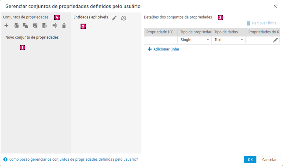

Crie e gerencie modelos para uso ao exportar modelos do Revit para IFC.
Selecione o conjunto de propriedades a ser usado ao exportar para IFC. Use os modelos padrão ou duplique, edite e salve modelos personalizados. É possível importar e exportar os arquivos de mapeamento de parâmetros IFC (.txt) na caixa de diálogo.
(Criar novo conjunto de propriedades) – Criar um novo conjunto de propriedades para mapeamento de parâmetros de exportação do IFC.
(Importar conjunto de propriedades) – Importar um arquivo (.txt) do conjunto de propriedades para usar ao exportar um modelo.
(Duplicar conjunto de propriedades) – Criar uma duplicata do conjunto de propriedades selecionado.
(Salvar alterações) – Salvar as alterações feitas no conjunto de propriedades selecionado.
(Exportar conjunto de propriedades) – Exportar o conjunto de propriedades selecionado para um .txt arquivo externo.
(Renomear conjunto de propriedades) – Renomear o conjunto de propriedades selecionado.
(Excluir conjunto de propriedades) – Excluir o conjunto de propriedades selecionado.
Faça alterações nos conjuntos de propriedades ao exportar um arquivo IFC.
– Alternar entre os conjuntos de propriedades disponíveis.
– Controlar quais conjuntos de propriedades são exportados com o arquivo IFC.
– Selecionar as propriedades IFC do Revit e mapeá-las para as propriedades do Revit.
– Criar, importar, salvar e exportar conjuntos de propriedades.
