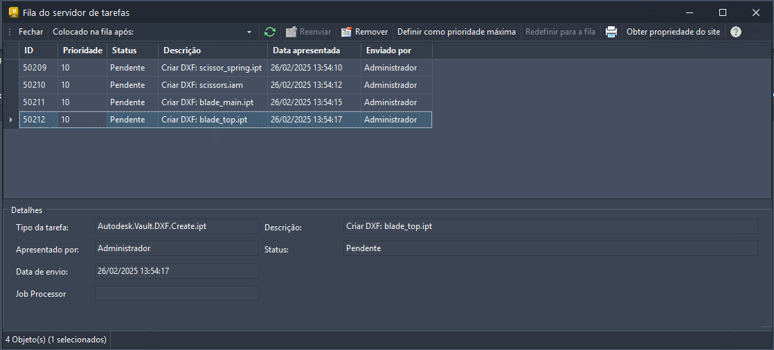

Compreender a caixa de diálogo Fila do servidor de trabalho
A caixa de diálogo Fila do servidor de trabalho permite gerenciar os trabalhos que foram enfileirados para publicação. Na caixa de diálogo, é possível imprimir trabalhos manualmente, enviar novamente um trabalho suspenso, revisar detalhes de trabalho individuais e personalizar como as informações da fila de trabalho são exibidas.
Observação: A caixa de diálogo Fila do servidor de trabalhos não tem janela restrita. Isso significa que você pode executar outros comandos e ações enquanto ela está aberta. Se necessário, você pode minimizá-la ou mudá-la de lugar.
Detalhes da fila do servidor de trabalho
Esta tabela descreve os detalhes da caixa de diálogo Fila do servidor de trabalho.
Detalhe | Descrição |
Tipo de trabalho | O tipo de tarefa que foi enviada para processamento. Trabalhos de visualização são exibidos como Autodesk.Vault.DWF.Create, em que é a extensão do arquivo. |
Enviado por | Exibe o nome do usuário que enviou o trabalho para a fila. |
Data de envio | Exibe a data e a hora em que o trabalho foi enviado à fila. |
Job Processor | Exibe o nome do computador que obteve o trabalho na fila para processamento. |
Grupo de trabalho | Exibe o grupo de trabalho no qual o trabalho foi criado. Não visível por padrão; adicione por meio do menu de personalização de coluna. Consulte Personalizar como a fila do servidor de trabalhos exibe informações e Visualizar informações do grupo de trabalho na fila de trabalhos. |
Descrição | Exibe informações adicionais sobre o trabalho na fila. Este campo também exibirá o nome de arquivo Criar DWF:. |
Status | Exibe se o status do trabalho é Pendente, Processando ou Erro. |
Resultados | Exibirá informações somente se o trabalho tiver um status de erro. |
Comandos do servidor de trabalho
Esta tabela descreve os comandos na caixa de diálogo Fila do servidor de trabalho.
Comando | Descrição |
Fechar | Fecha a caixa de diálogo Fila do servidor de trabalho. |
Enfileirado após | Filtra a lista exibindo os primeiros 1.000 trabalhos enfileirados após a data e hora especificadas. |
Atualizar | Atualiza a fila. |
Reenviar | Reprocessa um trabalho que detectou um erro. Este botão está disponível somente quando há um trabalho no estado de erro. |
Remover | Exclui um trabalho enviado da fila. |
Redefinir para a fila | Remove a reserva de um trabalho usando o Job Processor. |
Imprimir | Imprime a grade da fila atual para a impressora padrão. |
Obter propriedade do site | Processa os trabalhos enviados para esse site. Quando um trabalho é enviado por um cliente do Vault, ele entra na Fila de trabalhos e é processado somente por Processadores de trabalho conectados a esse local. Para evitar que os arquivos sejam transferidos entre vários sites, um Job Processor não processará os trabalhos enviados para outros sites. |
Ir para a pasta Observação: Para ver essa opção, clique com o botão direito do mouse em um trabalho específico. | Localiza e realça o arquivo no vault. |
Definir como prioridade máxima Observação: Para ver essa opção, clique com o botão direito do mouse em um trabalho específico. Você deve ter atribuída a função Reserva da fila de trabalhos para executar esta ação. | Promove o trabalho selecionado para a próxima execução possível. Exemplo: quando um trabalho com prioridade 10 for selecionado, clique no botão 'Definir como prioridade máxima'. A prioridade do trabalho será alterada para Prioridade 1 e o trabalho será processado imediatamente pelo Job Processor. |
