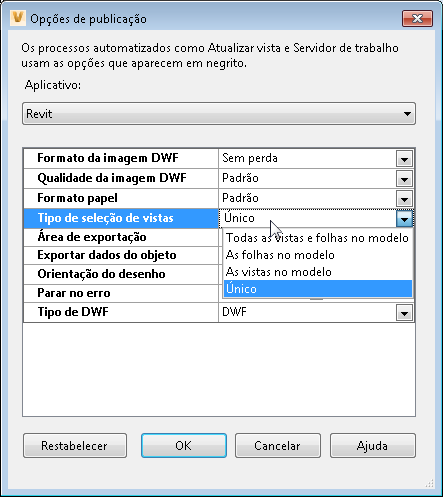

Opções do Revit
Esta tabela descreve as opções de publicação disponíveis para o Revit.
Opção | Descrição |
Formato de imagem DWF | Especifica se o arquivo é sem perda ou com perda. |
Qualidade da imagem DWF | Especifica se as imagens DWF são exportadas como arquivos PNG (padrão) ou no formato JPG comprimido com as configurações de qualidade (baixa, média, alta). |
Formato do papel | Especifica o formato do papel (ISOxx, ANSIxx, ARCHxx) para vistas/folhas 2D. |
Seleção de tipo de vistas | Especifique quais vistas devem ser publicadas. - Único: publica a última vista salva/vista padrão.
- Folhas no modelo: publica todas as folhas.
- Vistas no modelo: publica todas as vistas.
- Todas as vistas e folhas no modelo: publica todas as folhas e vistas.
Área de exportação | Especifica a exportação de propriedades da área separadamente da representação geométrica, de maneira que os ambientes individuais e os dados do ambiente possam ser visualizados com um software de gerenciamento de recursos (como o Autodesk FMDesktop) ou um software de nota de revisão DWF (como o Autodesk Design Review). |
Exportar dados do objeto | Especifica a exportação das propriedades de tipo e instância dos objetos nas vistas exportadas. Consulte Exportando dados de objeto para arquivos DWF na Ajuda do Revit para obter mais informações. |
Orientação do desenho | Especifica se os desenhos estão na horizontal ou vertical. |
Parar no erro | Especifica se o job processor para quando encontra um erro. |
DWF Type | Especifica se o arquivo criado é um arquivo DWF ou DWFx. |
Gerenciamento de opções de publicação
Observação: Você deve ser administrador para configurar as opções de publicação.
- Clique em Ferramentas > Administração > Configurações do Vault.
- Na caixa de diálogo Configurações do Vault, clique na guia Visualização.
- Clique em Options.
- Na caixa de diálogo Opções de publicação, selecione o Aplicativo para o qual você deseja personalizar a visualização das configurações através da lista de Aplicativos.
- Selecione a caixa de seleção junto a cada opção de publicação que você deseja ativar. Ou se a opção tem valores predefinidos, selecione uma da lista na Coluna personalizada.
- Clique em OK para salvar as alterações e fechar a caixa de diálogo Opções e publicação.
Observação: Clique em Redefinir a qualquer momento para restaurar todas as alterações da sessão atual para os valores padrão.
