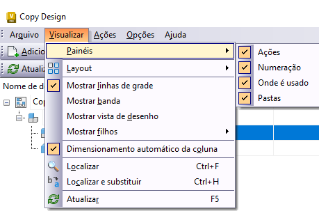

Barra de ferramentas
A barra de ferramentas consiste em cinco menus: Arquivo, Visualizar, Ações, Opções e Ajuda.

Painéis
Selecione os painéis que deseja exibir na caixa de diálogo Copy Design.

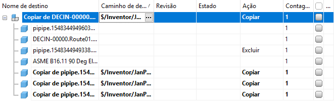

Grade da vista principal
A vista principal do Copy Design mostra o nome dos arquivos disponíveis para cópia, a pasta de destino, a ação que será executada no arquivo, a revisão e o estado do arquivo e quantas instâncias (contagem) do arquivo ocorrem na lista atual. Não importa se você está duplicando um desenho, uma estrutura de projeto completa ou componentes individuais, é possível editar propriedades importantes durante o processo de cópia usando a funcionalidade intuitiva de copiar/colar ou importar diretamente do Excel.
Dica: Por padrão, os nomes de arquivos de referência são definidos com o nome do arquivo de destino quando uma ação é atribuída. É possível visualizar o painel Numeração para identificar os arquivos por nome original ou adicionar Nome do arquivo (Histórico) à vista principal.
Também é possível gerenciar ações de cópia e personalizar a vista na vista principal.

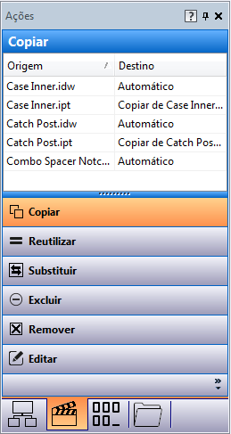

Ações
O painel Ações permite rever quais operações são atribuídas para execução em arquivos na vista principal.
Uma vez que você tenha configurado os arquivos na vista principal, é possível usar o painel Ações para filtrar os arquivos com base em sua operação atribuída. As operações atribuídas incluem operações de cópia, reutilização, substituição, exclusão e edição.
Observação: Você também pode definir operações de ação arrastando e soltando arquivos da grade principal no botão da operação desejada no painel Ações.
Consulte Painel Ações para obter mais informações.
