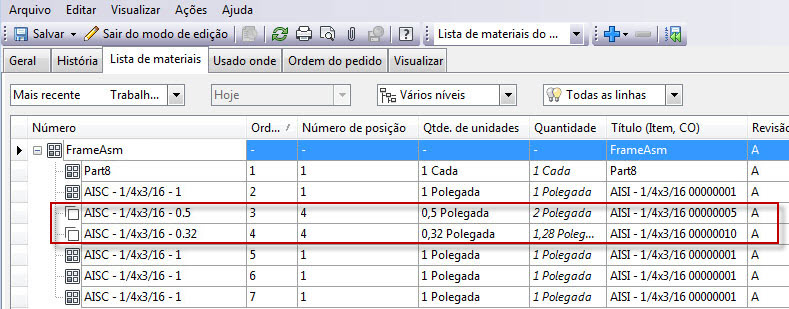

Uma linha da lista de materiais agrupada é uma linha que contém várias ocorrências de um item que compartilham um único principal, mas têm uma ou mais propriedades de linha da lista de materiais com valores diferentes. Os diferentes valores para as propriedades de linha da lista de materiais podem incluir, entre outros, Comprimento, Quantidade e Descrição.
Uma linha de lista de materiais agrupada é indicada na lista de materiais pelo ícone Agrupados.

Quando linhas da lista de materiais são agrupadas, somente uma linha é exibida na lista de materiais. A não ser que especificado de outra forma, os valores que são exibidos representam as propriedades da primeira linha da lista de materiais.
