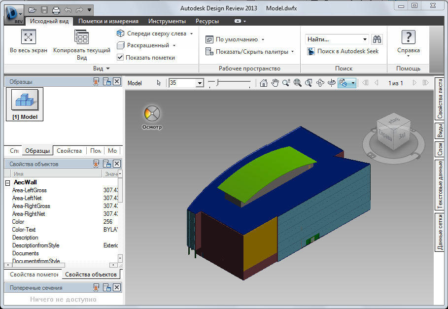

Можно опубликовать собственные DWG-файлы в формате DWF или DWFx в виде 2D или 3D моделей с включением набора характеристик. При просмотре таких файлов в Autodesk Design Review пользователи могут выбрать компоненты, представляющие объекты, и просмотреть сведения об объектах на палитре "Свойства объектов".
Совет: Чтобы просмотреть опубликованные DWF- или DWFx-файлы, необходимо установить программу Autodesk Design Review. Загрузить последнюю версию Autodesk Design Review можно на веб-сайте http://www.autodesk.ru.
DWFx-файл, публикуемый в Autodesk Design Review
