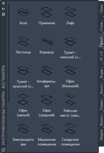

Палитра инструментов, содержащая инструменты для пространств
Стандартные палитры инструментов рабочего пространства содержат инструменты пространств, которые можно использовать и, при необходимости, адаптировать. Кроме того, приведенные ниже каталоги, предоставляемые вместе с данным программным обеспечением, содержат инструменты пространств, которые можно добавлять в пользовательские палитры инструментов:
Пользовательские палитры, сформированные администратором САПР или другими пользователями, могут содержать инструменты пространств со стилями и свойствами пространств, адаптированными к конкретным проектам или офисным стандартам.
