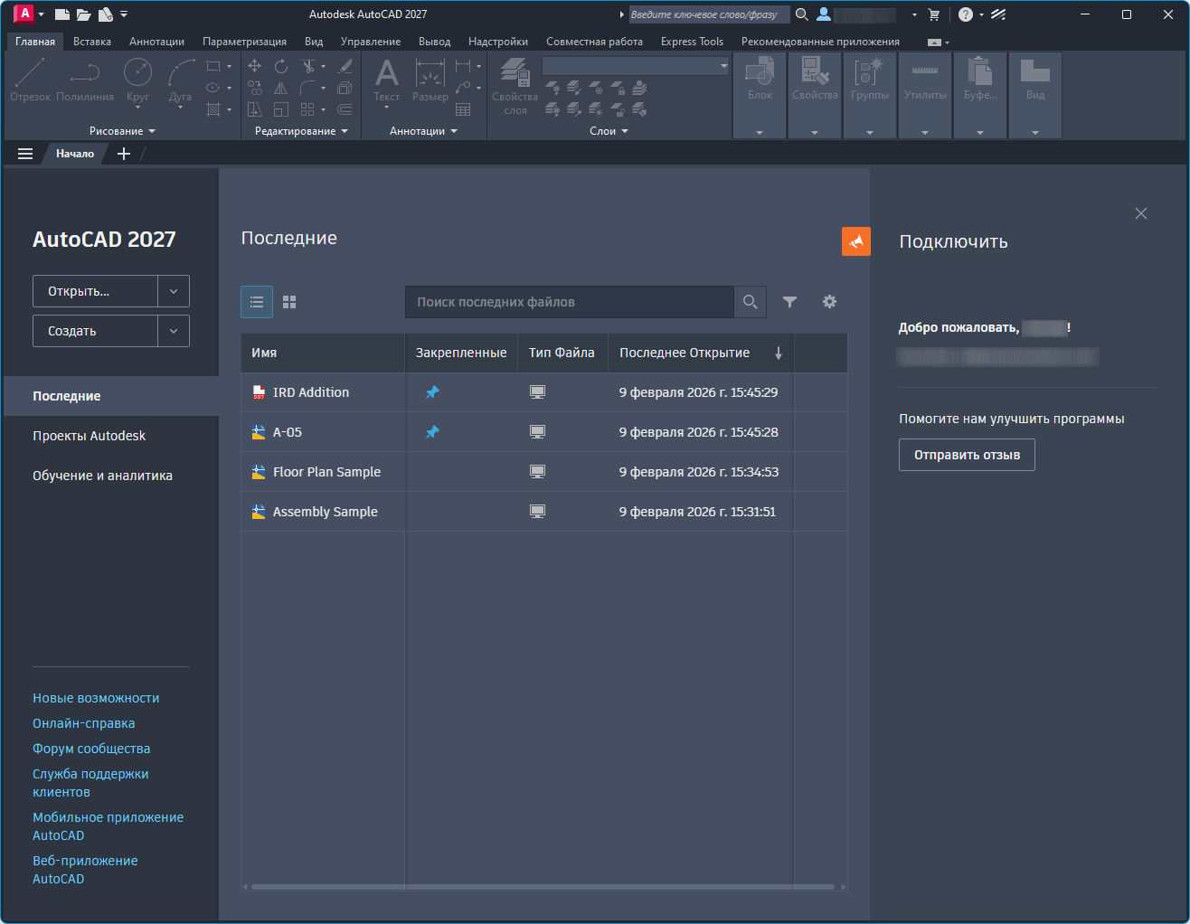

Вкладка "Начало"
Вкладка «Начало» отображается по умолчанию при запуске, что обеспечивает удобный доступ к различным начальным операциям, таким как доступ к файлам шаблонов чертежей, недавно открытым чертежам и подшивкам, параметрам работы в сети и обучения, а также объявлениям.
Вкладка «Начало» включает указанные ниже возможности.

Последние
Просмотр недавно использовавшихся документов и действий в них на палитре «Аналитика действий». Можно закрепить документ, чтобы оставить его в списке. Закрепленный документ отображается в верхней части списка до тех пор, пока не будет откреплен. Можно выбрать вариант отображения: изображение и текст или только текст. Дополнительные сведения см. в разделе Работа со списком последних документов на вкладке «Начало».
Проекты Autodesk
Раздел «Проекты Autodesk» позволяет открывать и сохранять файлы на подключенных дисках и в связанных хабах, общих проектах и соответствующих папках и файлах. Для доступа к проектам в Forma Data Management необходимо установить Desktop Connector. Дополнительные сведения см. в разделе Установка Desktop Connector.

Обучение
На странице «Обучение» предоставляется доступ к ресурсам для обучения, например видеороликам, советам и другому соответствующему содержимому или онлайн-службам (если таковые доступны).
Прим.: Если подключение к интернету отсутствует, страница «Обучение» не отображается.
