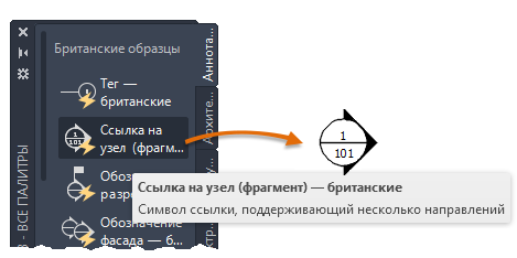

Инструментальные палитры используются для организации блоков, штриховок и пользовательских инструментов в окне с вкладками. Инструментальные палитры можно создавать с использованием следующих методов.
Далее представлен пример того, как можно перетащить или щелкнуть и разместить всплывающую выноску из вкладки «Аннотация».

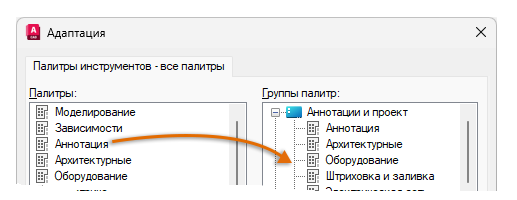

Группы палитр
Для организации инструментальных палитр и уменьшения количества отображаемых палитр в одноименном окне можно создать и отобразить группы инструментальных палитр. Группа инструментальных палитр ограничивает количество палитр, отображаемых в окне «Инструментальные палитры». В диалоговом окне «Адаптация» содержатся параметры для создания и организации групп инструментальных палитр.
Начиная с AutoCAD 2027, доступна специальная инструментальная палитра «Текущий проект». На ней представлены инструментальные палитры, загруженные из проекта Autodesk в Forma Data Management, если проект настроен на использование подключенных вспомогательных файлов.
Например, можно перетащить палитру из списка на панели слева в группу на панели справа.
