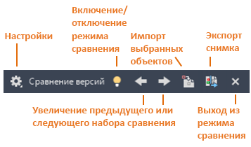

Панель инструментов «Сравнение версий» позволяет выполнять различные функции.

Нажмите кнопку включения или отключения, чтобы временно переключить отображение результатов сравнения во время работы с текущим чертежом.
Навигация между наборами изменений
Нажимайте кнопки со стрелками вправо и влево для перехода между наборами изменений.

  1. Щелкните кнопку импорта объектов, чтобы импортировать выбранные объекты из сравниваемого чертежа в текущий.
  2. Выберите объекты в сравниваемом чертеже, которые необходимо скопировать в текущий чертеж, и нажмите клавишу ENTER. Можно импортировать только те объекты, которых нет в текущем чертеже.

  1. Щелкните кнопку экспорта снимка, чтобы объединить два сравниваемых чертежа в файл снимка чертежа для дальнейшего изучения.

Нажмите «Завершить сравнение», чтобы закончить процедуру и закрыть панель «Сравнение версий».
