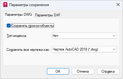

Сохранение чертежа с пространственным и слоевым указателями
На панели быстрого доступа щелкните
«Сохранить как»
найти
В диалоговом окне «Сохранение чертежа» выберите «Сервис»
«Параметры».
В диалоговом окне "Параметры сохранения" из списка "Тип индекса" выберите "Слоевой", "Пространственный" или "Оба" и нажмите "OK".
Прим.:
При сохранении частично открытого чертежа, не имеющего пространственного и слоевого указателей, эта опция недоступна.
В диалоговом окне «Сохранение чертежа» нажмите «Сохранить».
