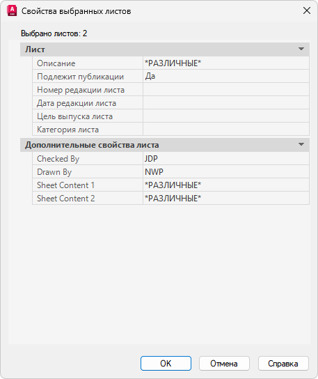

Диалоговое окно «Свойства выбранных листов»
Отображение свойств, которые являются общими для выбранных листов и могут быть отредактированы, например описание, включение для публикации, номер редакции листа и даже пользовательские свойства.
ПОДШИВКА (команда) найти: выберите несколько листов в подшивке > Щелкните правой кнопкой мыши выбранные листы > «Свойства выбранных листов»
Сводная информация
Значение любого свойства можно изменять.
Список параметров
Отображаются следующие параметры.
Лист / Дополнительные свойства листа
Отображение свойств выбранных листов. Здесь также отображаются дополнительные свойства. Значение любого свойства можно изменять.
