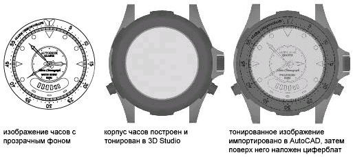

Изменение только прозрачности монохромного изображения
Выберите изображение для редактирования.
Выберите
контекстную вкладку «Изображение»
панель «Параметры»
«Прозрачность фона»
Фон выбранного изображения может быть в одном из двух состояний: прозрачным или непрозрачным.
