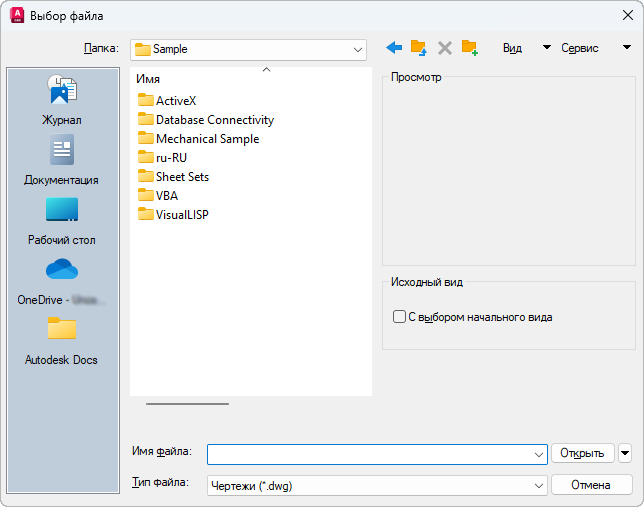

Стандартные диалоговые окна выбора файлов
В некоторых командах используются стандартные диалоговые окна выбора файлов, с помощью которых можно выполнять навигацию по локальным и сетевым дискам, а также по серверам FTP и папкам в Интернете для выбора файлов. Диалоговые окна могут несколько отличаться от приведенного описания, но, как правило, содержат следующие параметры:

Отображаются следующие параметры.
Хранилища информации
Быстрый доступ к предварительно указанным папкам, включая папки в облачных хранилищах. Порядок значков в списке хранилищ информации можно менять путем перетаскивания. Чтобы добавить новый значок в список хранилищ информации, перетащите папку в список. Щелкните правой кнопкой мыши папку, которую требуется удалить, и в контекстном меню выберите пункт «Удалить».
Изменения, внесенные в список хранилищ информации, учитываются во всех стандартных диалоговых окнах выбора файла.
Журнал
Список ссылок на файлы, которые последними обрабатывались посредством данного диалогового окна. Рекомендуется периодически удалять из журнала неиспользуемые ссылки. Для этого следует открыть журнал, выделить неиспользуемые ссылки в списке файлов и нажать кнопку "Удалить". Чтобы упорядочить ярлыки по дате, следует выбрать "Виды" "Подробности", а затем выбрать столбец "Изменен" в списке "Файлы".

Папка
Имя текущей папки или диска. Чтобы просмотреть иерархический путь к текущей папке и получить возможность перехода вверх/вниз по структуре папок, а также на другие диски (в том числе сетевые), FTP-серверы и веб-папки (Веб-папки или Мое сетевое окружение, в зависимости от установленной операционной системы), следует нажать расположенную рядом стрелку-треугольник. Веб-папки можно создавать в Проводнике. Дополнительную информацию о веб-папках можно получить у системного администратора или в справке по Windows. Для задания режима запоминания последних использованных путей в диалоговых окнах выбора файлов между сеансами работы служит системная переменная REMEMBERFOLDERS.

Опции
Дополнительные возможности для некоторых стандартных диалоговых окон выбора файлов.
Цифровая подпись
Предоставление параметров для добавления цифровой подписи в чертеж при его сохранении.
Перечень файлов
Здесь отображаются файлы и папки, найденные по текущему пути и соответствующие заданному типу файлов по расширениям. С помощью меню "Вид" можно задать, как представлять содержимое текущей папки — в виде списка или в виде таблицы.
Просмотр
Отображение растрового изображения выбранного файла при выборе в диалоговом окне "Виды" "Предварительный просмотр". Для того чтобы файлы чертежей сохранялись вместе с миниатюрами, необходимо установить флажок "Создавать миниатюру" на вкладке "Открытие/Сохранение" диалогового окна "Параметры".
Имя файла
Здесь отображается имя файла, выделенного в перечне. Если выделено несколько файлов, в поле заносятся все имена, причем каждое заключается в кавычки. При вводе нескольких имен файлов их следует заключать в кавычки. Для фильтрации файлов, отображаемых в списке, разрешается использовать символы шаблоны. Дополнительные сведения о поиске с помощью подстановочных знаков см. в разделе Справка по подстановочным знакам.
