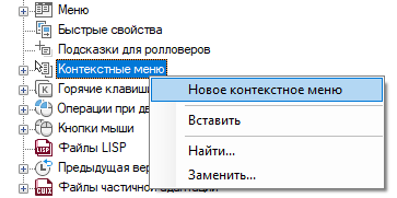

  1. На вкладке "Адаптация" панели "Адаптации: <имя файла>" щелкните узел "Контекстные меню" правой кнопкой мыши. Выберите "Новое контекстное меню".
    Новое контекстное меню (с именем "КонтекстноеМеню1") будет помещено в нижней части узла контекстных меню.

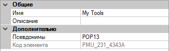

  3. В поле "Описание" панели "Свойства" введите, если требуется, описание для контекстного меню.
  4. В поле "Псевдонимы" нажмите кнопку […].
  5. В диалоговом окне "Псевдонимы" нажмите клавишу ENTER, чтобы начать новую строку, и введите желаемый псевдоним. Введите остальные псевдонимы для меню, нажимая клавишу ENTER после ввода каждого псевдонима. Автоматически присваивается псевдоним, по умолчанию соответствующий следующему доступному номеру POP согласно числу загруженных контекстных меню.

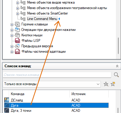

  6. Перетащите команду, которую требуется добавить, с панели "Список команд" в контекстное меню, расположенное на панели "Адаптации: <имя файла>".
  7. Таким же образом добавьте команды в список нового контекстного меню, пока он не заполнится.

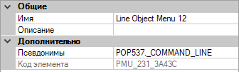

    Чтобы вставлять параметры меню, относящиеся к активной команде в контекстном меню, необходимо использовать псевдоним COMMAND_имя_команды. Текст имя_команды может являться именем любой команды. Например, если требуется отображать опции меню в контекстном меню при работе с командой ОТРЕЗОК, можно использовать псевдоним СТРОКА_ОТРЕЗОК.

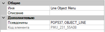

    Для вставки параметров меню, относящиеся к выбранному объекту или объектам одного и того же типа, необходимо использовать псевдоним OBJECT_имя_объекта или OBJECTS_имя_объекта. Текст имя_объекта должен быть допустимым именем объекта и соответствовать коду 0 DXF™ объекта, для которого требуется отобразить контекстное меню. Например, если требуется отображать опции меню в контекстном меню при наличии на чертеже выбранного объекта типа ОТРЕЗОК, следует использовать псевдоним OBJECT_ОТРЕЗОК.

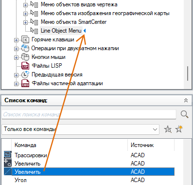

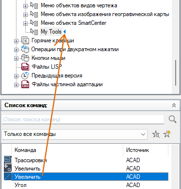

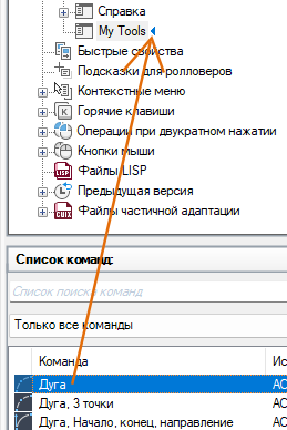

Добавление команды в контекстное меню
  1. На вкладке "Адаптация" разверните на панели "Адаптации: <имя файла>" узел "Контекстные меню", щелкнув знак "плюс" (+) рядом с ним.
  2. Щелкните на знаке "плюс" (+) около контекстного меню, к которому необходимо добавить элемент управления.
  3. Перетащите команду, которую требуется добавить, с панели "Список команд" в контекстное меню, расположенное на панели "Адаптации: <имя файла>".
    Прим.: Можно изменить имя команды после того, как она добавлена к контекстному меню. Это позволяет определить, каким образом пользователь может обращаться к элементам меню, используя клавишу ALT на клавиатуре. Для выполнения этой операции выберите элемент меню в составе узла "Контекстные меню", а затем измените свойство "Имя" на панели "Свойства".
  4. Нажмите кнопку "Применить".

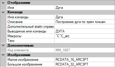

  3. Выберите команду, текст которой требуется изменить.
  4. В разделе "Отображение" панели "Свойства" измените требуемым образом значения свойства "Имя" (не "Имя команды" или "Выводимое имя команды").
