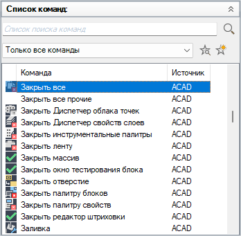

  1. На вкладке "Адаптация" на панели "Список команд" выберите команду, которой требуется присвоить тег.

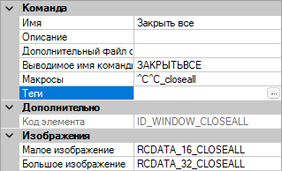

  2. В панели "Свойства" выделите поле "Теги" и нажмите кнопку […].

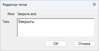

  3. В поле "Теги" диалогового окна "Редактор тегов" введите дескриптор команды.
    Всплывающее окно отображает список ранее использовавшихся тегов (при наличии). Чтобы использовать тег из меню, щелкните на нем. Можно присвоить команде несколько тегов, разделяя их запятыми.
  4. Продолжайте добавлять теги, нажимая клавишу "СТРЕЛКА ВЛЕВО" и вводя следующую текстовую строку.
  5. Нажмите ОК.
