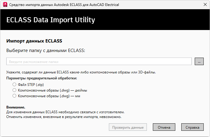

Утилита импорта данных ECLASS в AutoCAD Electrical позволяет импортировать спецификации изделий из файлов XML, двумерные компоновочные образы из файлов DWG и 3D-представления из файлов IPT. Она проверяет файлы и, если те корректны, вносит информацию из них в базу данных. Кроме того, утилита создает файл журнала для регистрации предупреждений и ошибок и формирует отчет с подробным описанием импортированных элементов.
