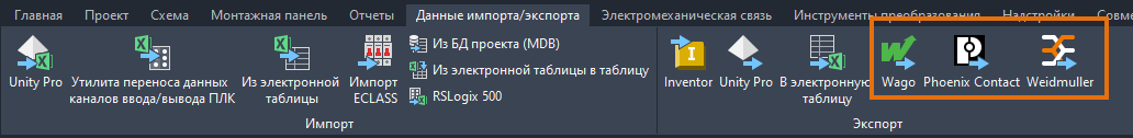

Экспорт клеммных колодок в приложения производителя
Можно экспортировать клеммные колодки из инструментария AutoCAD Electrical и импортировать их в приложения Wago Smart Designer, Phoenix Contact CLIPX Engineer и Weidmuller Configurator. Эти приложения позволяют проектировать клеммные колодки, управлять ими и проверять их.
В процессе экспорта инструментарий AutoCAD Electrical извлекает данные из выбранных клеммных колодок и создает файл XML, совместимый с Wago Smart Designer и Phoenix Contact CLIPX Engineer, или файл CAEDEX, совместимый с Weidmuller Configurator. Затем файл можно импортировать в приложение производителя.
