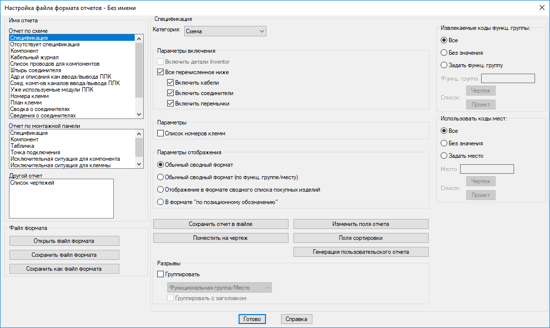

Диалоговое окно "Настройка файла формата отчетов"
Создание или изменение файла формата (SET) для отчета. Файл формата определяет поля для включения в отчет, порядок полей, параметры таблицы и многое другое.
найти
Ввод команды: AEFORMATFILE
Список параметров
Отображаются следующие параметры.
Прим.: Параметры варьируются в зависимости от выбранного имени отчета.
Имя отчета
Определение отчета для запуска.
Файл формата
Открыть файл формата
Поиск файла формата для открытия и редактирования.
Сохранить файл формата
Сохранение файла формата для использования при запуске одного отчета или группы отчетов с помощью функции "Автоматические отчеты".
Сохранить как файл формата
Сохранение файла формата под другим именем.

Категория
По умолчанию отчет извлекает компоненты схемы. Выбрав другую категорию, можно сформировать отчет для однолинейных, гидравлических, пневматических или пользовательских компонентов, а также для компонентов схем контрольно-измерительных приборов (КИП) или однолинейных разветвителей цепи. Для каждого из перечисленных компонентов атрибут WDTYPE принимает уникальное значение.
Коды функциональных групп для извлечения
Фильтрация данных, извлеченных для отчета, с учетом значений функциональной группы.
Все
Извлечение всех компонентов независимо от значения функциональной группы.
Без значения
Извлечение только тех компонентов, которые не содержат значений функциональной группы.
Задать функц. группу
Извлечение только тех компонентов, которые содержат значение функциональной группы, соответствующее значению, указанному в поле. Подстановочные символы поддерживаются.
  • Чертеж. Выберите одно или несколько значений функциональной группы из списка значений, используемых в активном чертеже.
    Прим.: Если установлен флажок спецификации «Включить детали Inventor», параметр «Чертеж» не активен.
  • Проект. Выберите одно или несколько значений функциональной группы из списка значений, используемых в рамках проекта.

Сохранить отчет в файле
Отображение диалогового окна, в котором можно настроить параметры сохранения отчета в файл. К таким настройкам относятся следующие:
  • типы файлов;
  • добавление строк названий, времени, даты, заголовков столбцов и т. д.;
  • отображение включенных в первый раздел линий, только если отчет содержит несколько разделов.
Изменить поля отчета
Отображение диалогового окна, в котором можно:
  • указать поля для включения в отчет, которые можно выбрать из списка доступных полей;
  • указать порядок полей;
  • определить метки полей;
  • задать выравнивание полей.
Поместить на чертеж
Отображение диалогового окна, в котором можно настроить параметры вставки отчета в виде таблицы. К таким настройкам относятся следующие.
  • Стиль таблицы
  • Ширина столбца
  • Название
  • Слой
  • Определение и размещение раздела
Сортировка полей
Отображение диалогового окна, в котором можно выбрать поля, используемые при сортировке данных отчета.
Генерация пользовательского отчета
Отображение диалогового окна, в котором можно указать, какие параметры, определенные пользователем, следует использовать при создании отчета.
Разрывы
Спецсимволы разрывов
Сортировка и разбиение отчета на разделы с учетом выбранных значений. В раскрывающемся списке отображаются спецсимволы разрывов, разрешенные для использования в отчете.
Добавлять значения специальных разрывов к заголовку
Добавляются значения специальных разрывов к заголовку Например, при выборе спецсимвола разрыва для функциональной группы/места соответствующие значения из этого раздела отображаются в заголовке раздела.
Только отчет о спецификациях
Параметры включения
Если проект связан со сборкой Inventor, этот флажок установлен. Происходит включение в отчет деталей электрических цепей из связанной сборки Inventor. В отчете не дублируются связанные устройства, представленные как в чертеже AutoCAD Electrical toolset, так и в сборке Inventor.
Все перечисленное ниже
Определение того, нужно ли включить в отчет информацию о кабелях, соединителях и перемычках. Для включения или исключения необходимых параметров используйте соответствующие флажки.
Параметры
