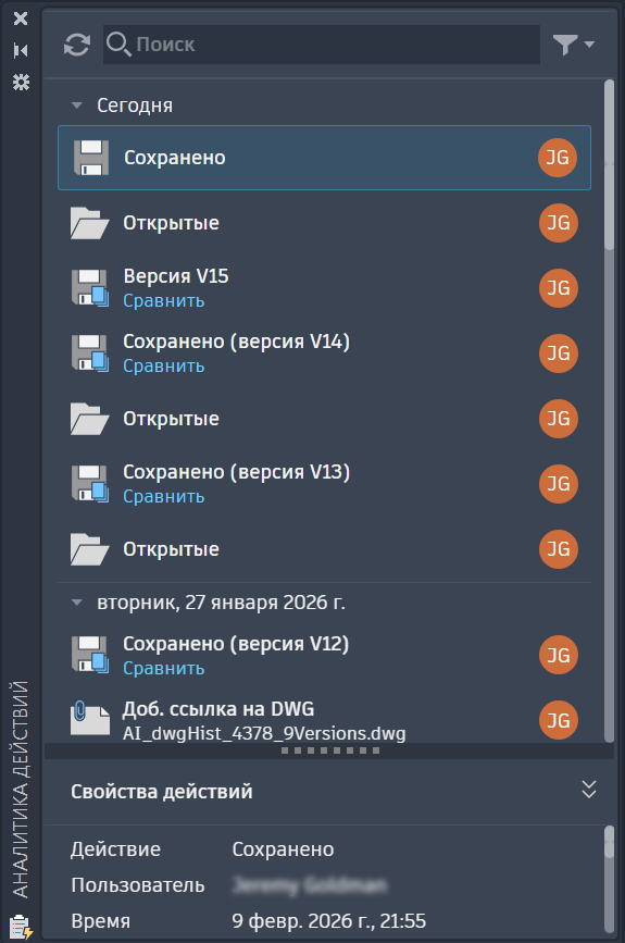

Функция «Аналитика действий» записывает изменения, внесенные каждым участником проекта, в файл чертежа, оптимизируя совместную работу и позволяя возвращаться к работе с того места, где вы остановились.
Прим.: Действия регистрируются даже при закрытии палитры «Аналитика действий». Все действия отображаются при следующем открытии палитры.

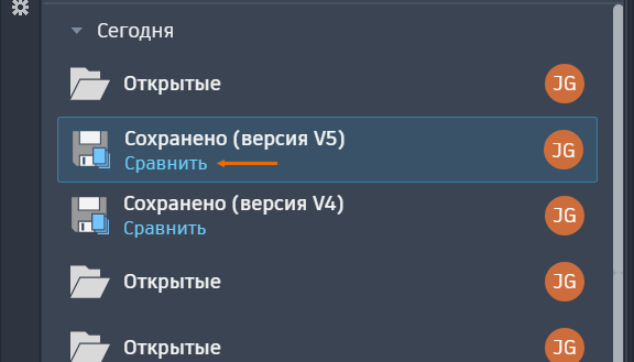

Сравнение версий
При использовании функции «Аналитика действий» с поддерживаемым облачным хранилищем можно сравнивать предыдущую и текущую версии.

Все программы AutoCAD записывают действия с чертежом. Однако в настоящее время в AutoCAD LT на палитре отображаются только действия «Версия», а в приложении AutoCAD для мобильных устройств палитра «Аналитика действий» отсутствует. Если вы работаете над проектами с другими участниками в разных программах AutoCAD, сохранять все данные следует в одно и то же расположение аналитики действий.
В AutoCAD, AutoCAD for Mac и AutoCAD Web отображаются все действия для открытого чертежа, даже если в программном продукте AutoCAD не поддерживается какое-либо действие. Например, команда СТАНДАРТЫ поддерживается только в AutoCAD. Однако при ее использовании действие «Стандарты» будет отображаться на палитре «Аналитика действий» в AutoCAD for Mac и AutoCAD Web.
