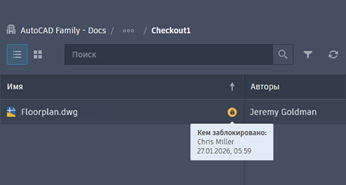

Шаг 1. У одного из участников проекта открыт чертеж с доступом для чтения и записи, который сохранен в Forma Data Management. Другой участник открывает чертеж в режиме только для чтения.

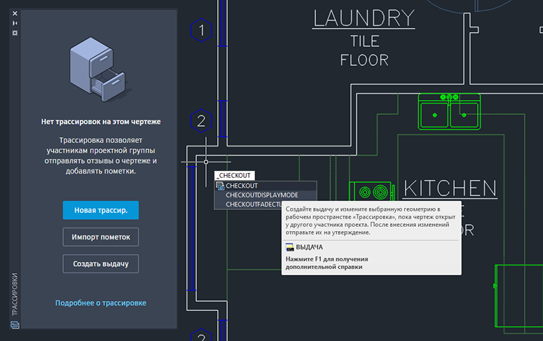

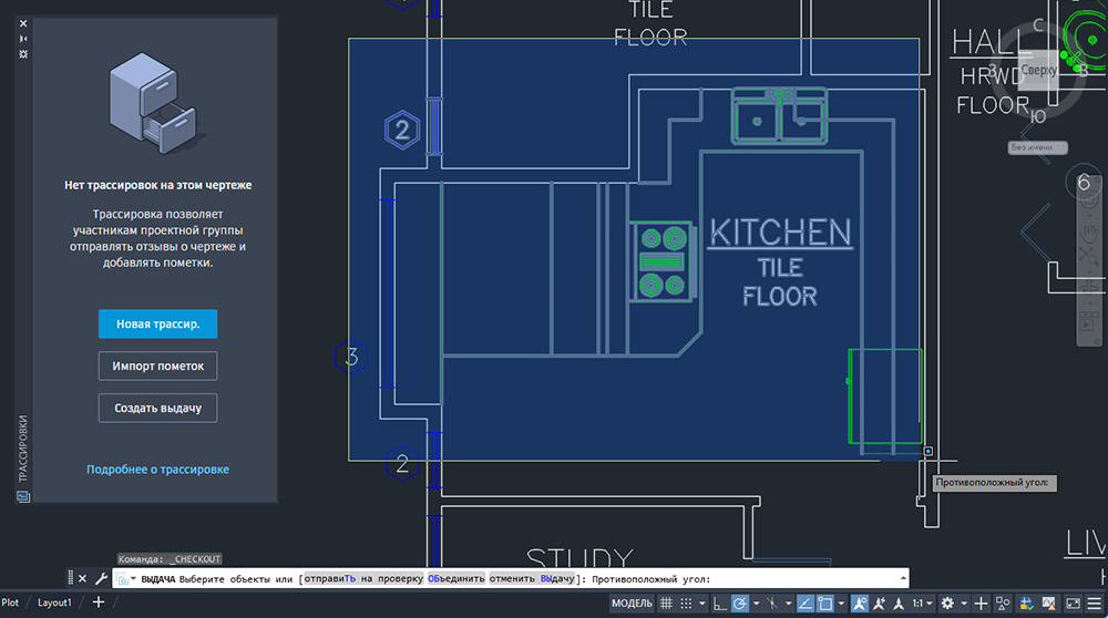

Шаг 2. Второй участник проекта запускает команду ВЫДАЧА, затем выбирает и подтверждает часть геометрии чертежа, которую требуется выдать.

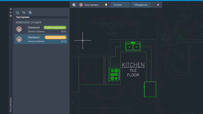

Выбранная часть чертежа открывается в рабочем пространстве «Трассировка» в новой трассировке. Выданная геометрия блокируется для участника, у которого открыт чертеж с доступом для чтения и записи.

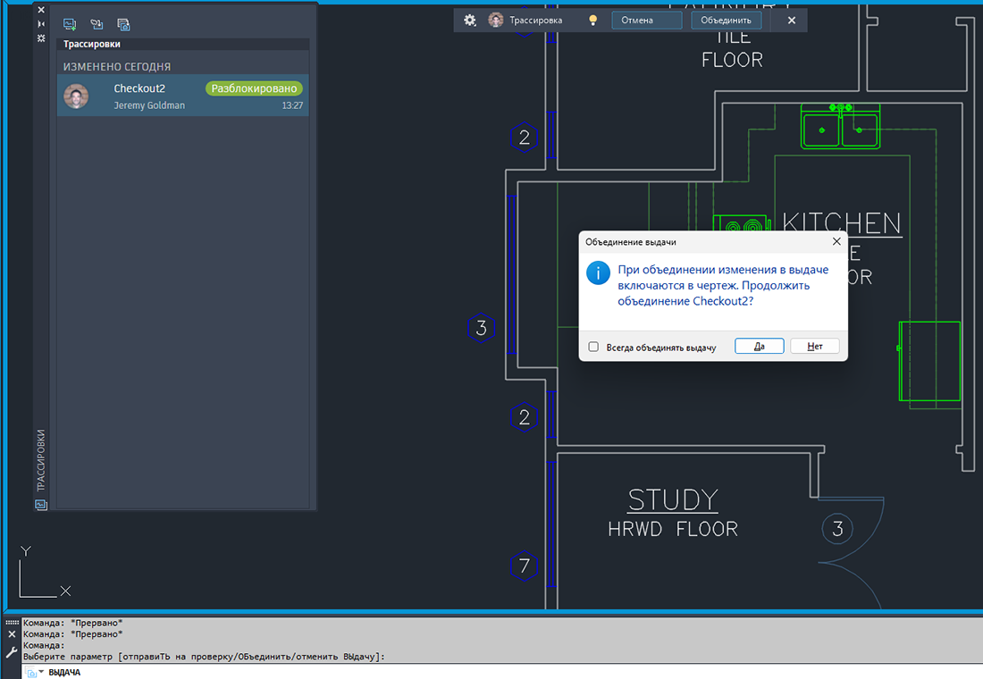

Шаг 3. Второй участник вносит изменения в выданную часть чертежа в новой трассировке. После завершения редактирования участник отправляет и закрывает трассировку.
Шаг 4. Участник, открывший чертеж с доступом для чтения и записи, получает уведомление о том, что другой участник внес изменения. После этого он могут просмотреть изменения и решить, следует ли их внести в чертеж.
