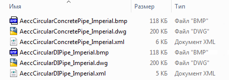

При создании или изменении трубопроводных сетей Autodesk Civil 3D предоставляет ссылки на каталог элементов, в котором можно получить информацию о каждом элементе (трубе или колодце). С помощью конструктора элементов можно изменять данные о любом элементе и расширять каталог в результате добавления собственных элементов. Как показано на рисунке 1, каждый элемент определяется тремя файлами с одинаковыми именами, но разными расширениями имен:
Рисунок 1. Файлы каталога для двух типов труб круглого сечения
Если для изменения элемента используется конструктор элементов, скорее всего, будет изменен файл XML, так как в нем содержатся подробные сведения о размерах и вычислениях. Изменения DWG- и BMP-файлов возможны, но не существенны.
