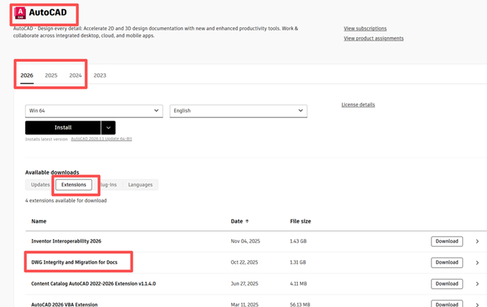

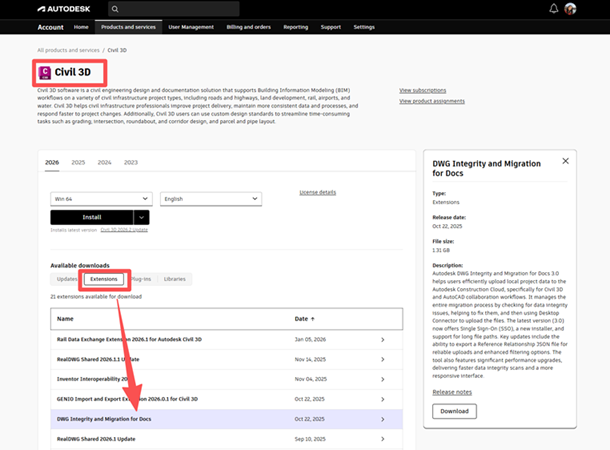

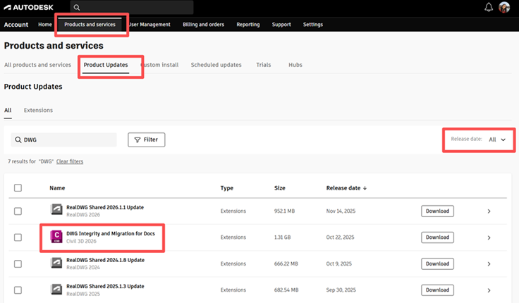

Установщик DWG Integrity and Migration for Docs доступен на сайте manage.autodesk.com только для клиентов с действующей лицензией AutoCAD или Civil 3D 2024–2026.
  • Установщик можно найти на странице расширений Civil 3D.
  • Страница расширений AutoCAD.
  • И на странице обновлений продукта.
