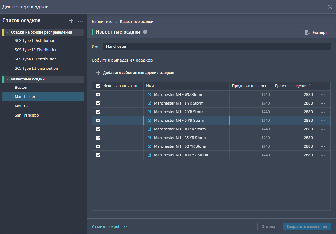

Пользовательский интерфейс Диспетчера осадков
Диспетчер осадков состоит из двух частей: панели «Список осадков» (слева) и рабочего пространства «Создание осадков» (справа).
- Список осадков. Сворачиваемая пользовательская библиотека наборов осадков, сгруппированных по соответствующему методу. Наборы осадков — это группы данных о событиях выпадения осадков, созданные для различных целей, например региональные события, схожие события или пользовательские тестовые события. При выборе набора осадков в списке события отображаются в рабочем пространстве «Создание осадков».
- Создание осадков. Рабочее пространство с двумя режимами. Начальный режим создания с нуля, в котором отображаются доступные методы обработки данных осадков в виде карточек. При выборе карточки включается режим создания набора осадков (см. изображение выше). Настройка режима позволяет создавать несколько событий данных осадков, которые можно сохранять и использовать для анализа системы.
